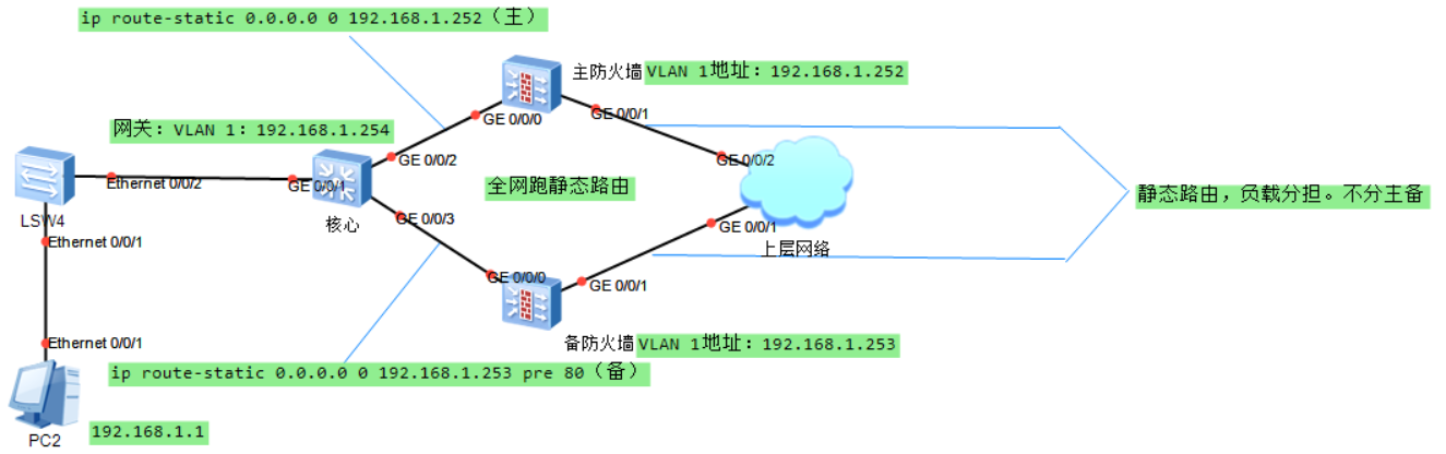

早上发帖描述有误。如图中核心跑两条路由上去,主备模式,核心与防火墙之间链路故障了,备链路会起来;如果主防火墙对外的链路断了(上层网络不可控),那防火墙以内(核心到防火墙侧)的静态路由要怎么感知切换呢? 有具体一些案例分享吗
可以配置NQA或BFD检测来实现链路故障时能触发track来进行路由或业务的切换。

您好,因为上层设备无法管理到,建议使用NQA,NQA的话在本端配置就可以了

如果只是配置核心和防火墙这一块的,上层网络没有配置,能实现吗
