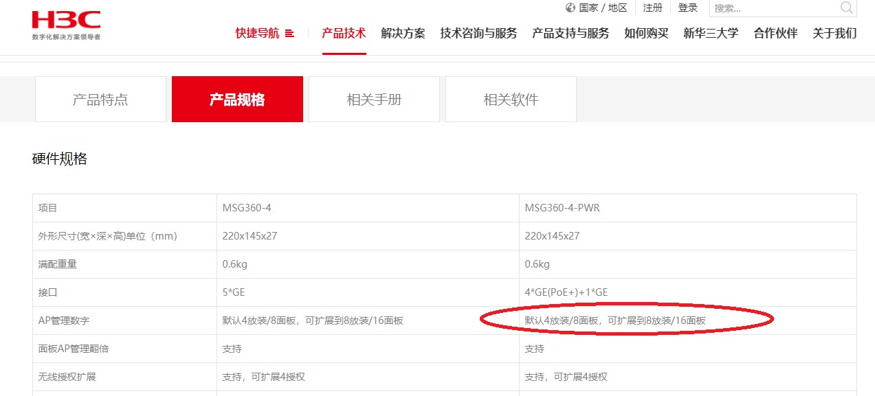

我的MSG360-4PWR,在代理那里买到了LIS-WX-4-SME,但是有些人说可以扩展有些人说不可以,现在不敢拆包装。请问究竟可不可以啊?

MSG360-4-PWR   默认4放装/8面板,可扩展到8放装/16面板

是授权,在TB的代理买了一份
laoblin 发表时间:2020-09-12
回复laoblin:
跟代理确认一下,只要授权适配就可以,MSG360-4-PWR是支持安装ap licens恶的
