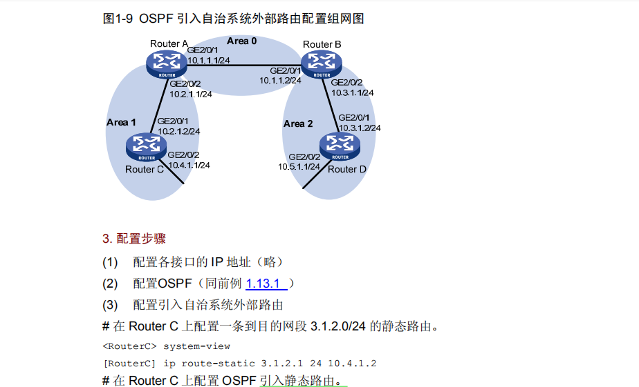

引入了静态路由还是没变化。
这个实验引入静态路由是不随便找的一个IP表达一下意思?按照这个在路由器上没得任何变化。能解释下吗?

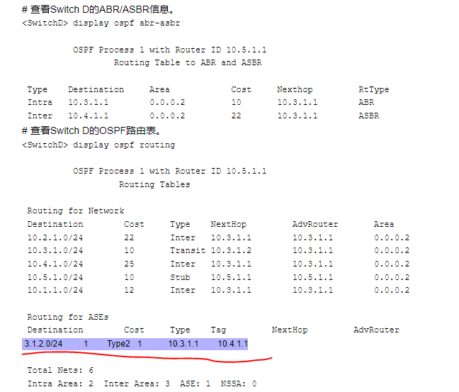

1.引入是为了告知OSPF网络外部网络的路由走向而已。
2.是有具体的引入条目的,不知道是不是你没截全 请看下图
回复Xcheng:
照这配置居然学不到引入路由
烟花易冷人易散 发表时间:2020-09-13 更多>>
这个实验图应该不是完整的实验图
烟花易冷人易散 发表时间:2020-09-12
怎么不完整了。。。除了接口地址配置没有其它的都有呀 请仔细看此文档【重点看1.13.1和1.13.2部分】 http://www.h3c.com/cn/d_201505/868882_30005_0.htm#_Toc419105855
Xcheng 发表时间:2020-09-12
回复Xcheng:
文档里面还设置了stub区域
这和stub有有啥关系 难道这个重点不是举例说明ospf如何学到外部网络的路由么?
回复Xcheng:
照这配置居然学不到引入路由
粉丝:11人 关注:3人
引入静态是有意义的,并非随便找一个IP表达,router D OSPF路由表没截全吧,这个配置router D上应该有ASE的外部路由才对。

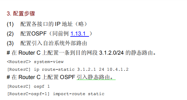

就是没看懂那个静态路由地址是哪里来的
烟花易冷人易散 发表时间:2020-09-12 更多>>
就是没看懂那个静态路由地址是哪里来的
寂东 九段
粉丝:226人 关注:3人
正常来说,你应该在router A上引入吧,A是 ABR能转发type5类LSA,
正常情况应该懵逼中,看不懂那条静态路由怎么来的,举例里面也没说
zhiliao_xCriq2 知了小白
import-route命令用来引入其他路由协议学习到的路由信息。
引入路由是为了“实现路由信息”在不同路由间传递,
引入外部“静态路由”是因为ospf需要通过该路由以“外部路由”的形式来(计算)解释存在于ospf,因为外部没有ospf的区间
ospf为动态路由的内部网关路由协议,普通区域是不会产生缺省路由的即使它他有缺省路由
特殊区域会产生一条默认(缺省)的路由
问:这个实验引入入静态路由是不随便找的一个IP表达一下意思?按照这个在路由器上没得任何变化。能解释下吗?
答:
简单说就是
ospf  A路由有“动”
外部  B路由有“静”
A有“动”但是需要“静”才能“动静结合”灵活掌握
才能够在执行路由引入时,还能够部署路由控制,从而实现对业务流量的灵活把控。
