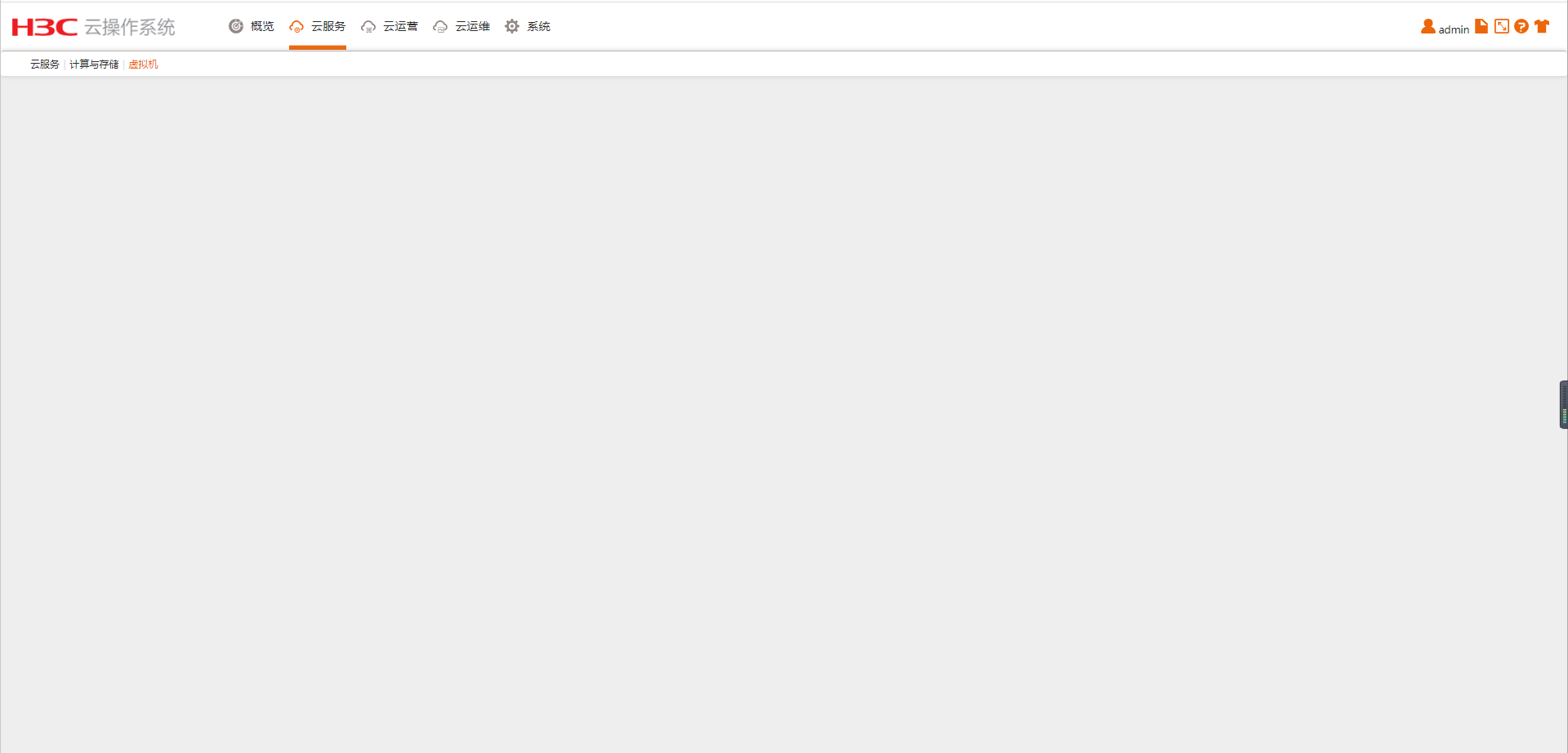

os界面显示异常,点击虚机界面无法正常显示,其他的几个界面也是一样的,都是白版

现场是什么版本的cloudos呢?如果是3107H02之前的版本,可以尝试同时重启下rabbit容器,再重启下kinton容器
可能是版本的已知问题,建议同时重启下rabbit容器,再重启下kinton容器,再清除浏览器缓存,看看是否恢复

版本为3106H01的版本,目前容器都是正常的

麻烦后台登陆查看容器是否正常,如果不正常麻烦联系400售后
pod 看下是否都是running状态
目前查看容器都是正常的,是否还需要重启一下相关的容器
