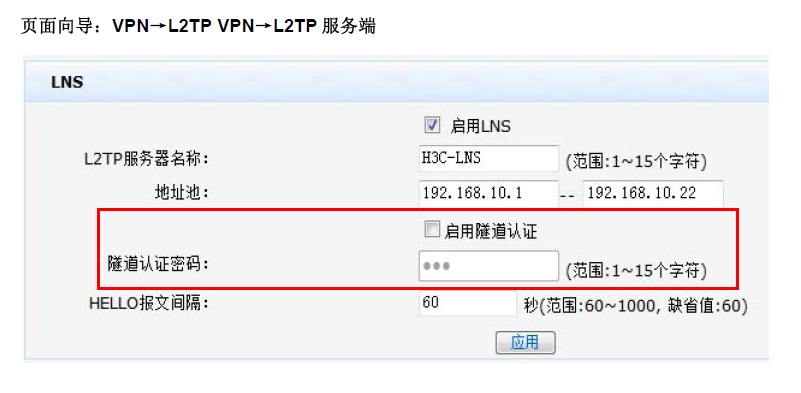

ER3200G2 L2TP VPN不支持 L2TP over IPSec 吗? 我设置了 隧道认证+密码12345678,然后使用 iPhone6 L2TP+密钥12345678 死活连不上,不知道是什么回事难道,隧道认证 并不是  IPSec 预共享密钥 ??

呃,那哪个ER机型支持 l2tp over ipsec ?
另外,这个 隧道认证 用在什么场合呢?我在 pc/android/iphone6 上都没有找到这个选项。

支持的型号可以周一咨询一下400售前的工程师,据了解,er没有支持的,隧道认证可以用作点到点,两端都是设备做l2tp对接的时候,一端是lac、一端是lns,可以选择认证。
