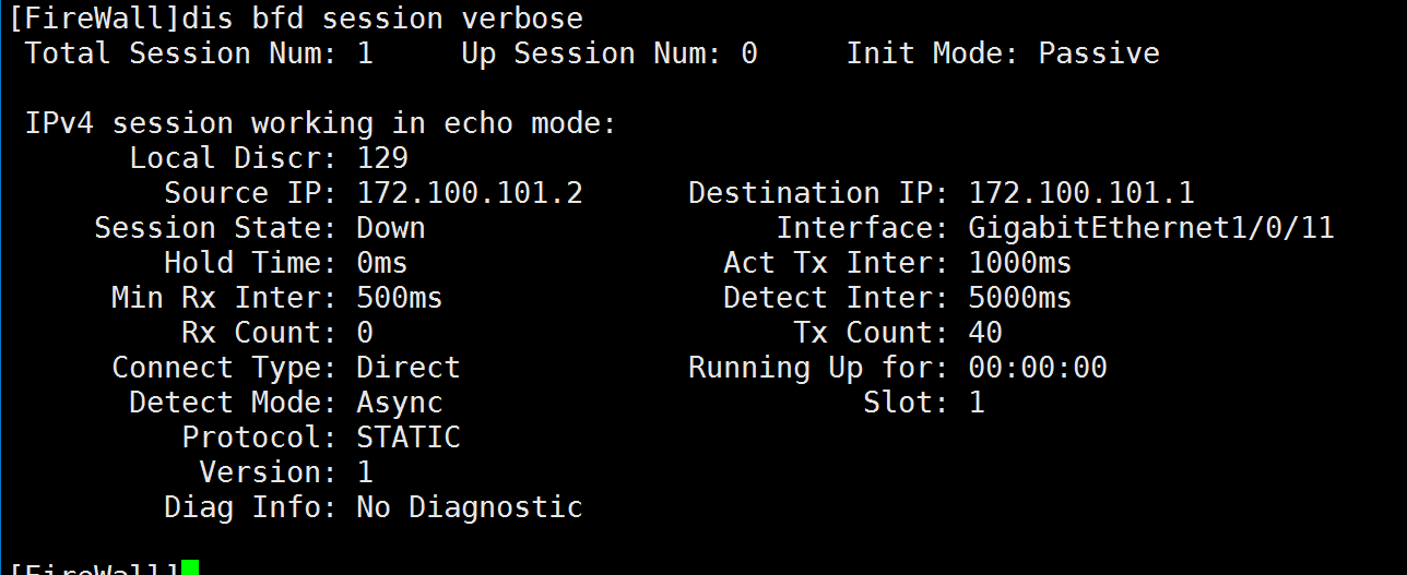

<FireWall>*Sep 14 18:02:58:291 2020 FireWall BFD/7/DEBUG: -COntext=1; Send:Echopacket, Src:172.100.101.2, Dst:172.100.101.2, Ver:1, Diag:0, Sta:1 P/F/C/A/D/M:0/0/1/0/0/0, Mult:7 LD/RD:129/129, Tx:500ms, Rx:500ms, EchoRx:500ms
这是调试转出
bfd echo-source-ip 172.100.101.2
 bfd init-fail-timer 5
 bfd session init-mode passive
inter xxx
 bfd min-echo-receive-interval 500
 bfd detect-multiplier 7
 ip route-static 172.20.100.99 32 GigabitEthernet1/0/11 172.100.101.1 bfd echo-packet
华为有主动协商。
还有看上面的调试信息好像是单跳模式。华为的访火墙已经所有安全策略都放开。在华为端开调试没有收到h3c的bfd报文

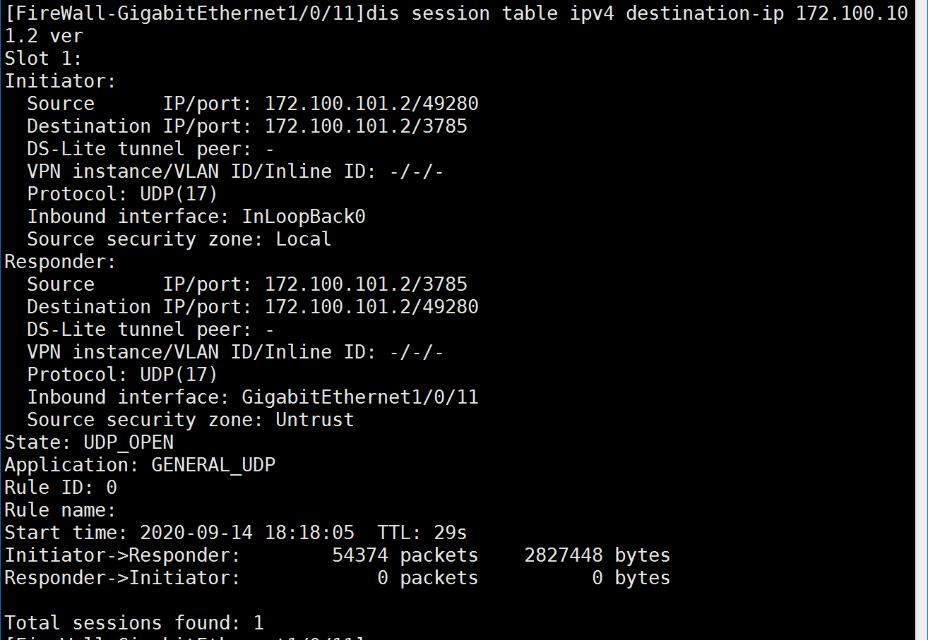

H3C 防火墙安全策略放行了吗?
dis session table ipv4 172.100.101.2 ver  看看
