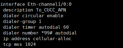

查看接口说是没有配置
但是配置了的:
但是接口是down的
我想咨询一下,这个是路由器的功能模块坏了 ?路由器是MSR 810 ,感谢感谢

有的款型带两个cellular和两个e-th,有对应关系
同一个型号的其他设备是可以使用的 ,另外这个以前是可以用的,就是最近不可以用了。
