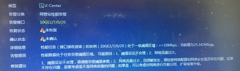

u-center接口速率监控阈值设置很高,但接口流量低于阈值仍然告警
2020-09-15提问
  • 1收藏,2771浏览
如何改成让阈值设置生效,达到100M才告警
告警信息
实际阈值设置为100M

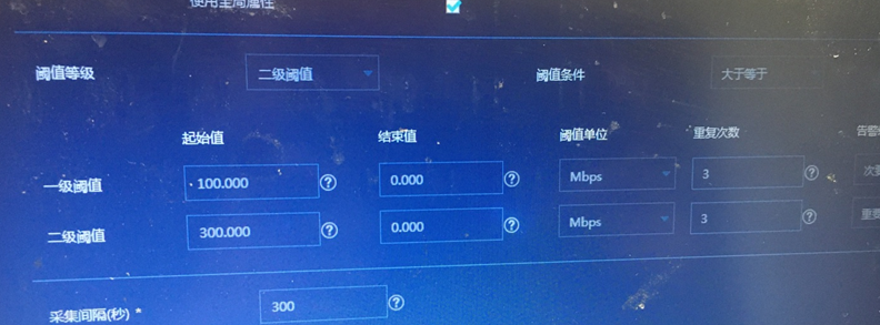

阈值没有匹配上你配置的,相当于还是全局阈值生效的,把“使用全局属性”的勾去掉试试
XiaoYe 三段
粉丝:1人 关注:39人
可以点击后面的问号查看提示,还有是不是你这个结束阈值没有设置导致的呢?
