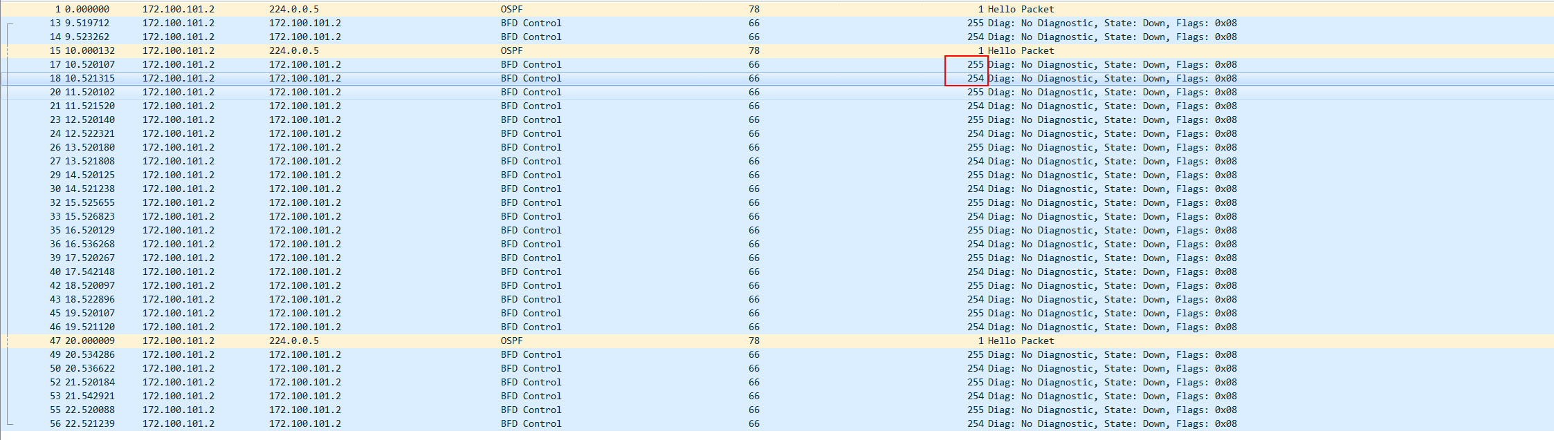

静态路由与bfd联动会话一直都是down。
sys
 bfd echo-source-ip 172.100.101.2
inter ge1/0/11
     bfd init-fail-timer 5
     bfd session init-mode passive
     bfd min-echo-receive-interval 500
     bfd detect-multiplier 7
     bfd demand enable bfd detect-interface source-ip 172.100.101.2 discriminator local 97 remote 98
ip route-static primary-path-detect bfd echo
ip route-static 172.20.100.99 32 GigabitEthernet1/0/11 172.100.101.1 bfd echo-packet

您好。
这个图片与你配置的不是同一个东西。
你配置的是BFD echo,UDP报文。
而图片中显示是BFD CTRL,这个是双向BFD检测。
<Sysname> display bfd session verbose
看配置的会话是否正常,当然不正常的话是没有路由的,这个一般就是直连不通,建议检查线路与接口IP配置。
echo报文目的地址是自己的接口地址,发到对端再传回来,与ctrl不是一回事。

这个报文是udp报文。有点像单跳回事模式。接口下一跳就是172.100.101.1了。中间只通过交换机。bfd会话只有一个源172.100.101.2目172.100.101.1的会话。上图的源目都是172.100.101.2明显对不上。

Bfd使用的地址可以正常通信吗
可以的
