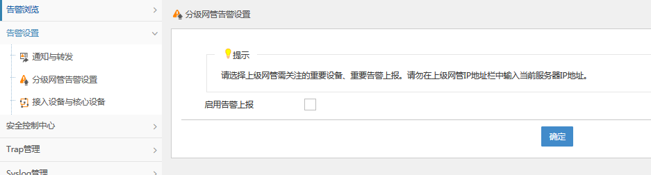

2. 此类大型组网中,IMC推荐的部署模式是什么?是否需要启用上下级网管功能?

问题二解答:IMC支持分级管理

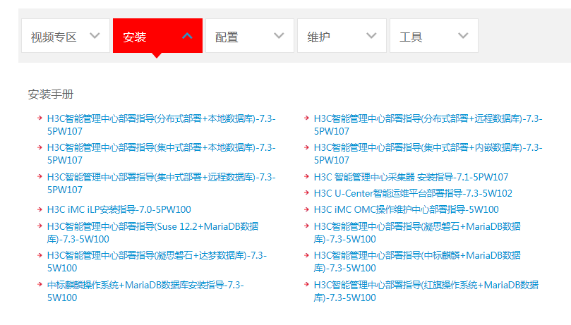

问题三解答:以下是IMC的用户手册,有多个部署的场景:
https://www.h3c.com/cn/Service/Document_Software/Document_Center/IP_Management/H3C_intelligentize/H3C_intelligentize/

支持多级网管平台部署
