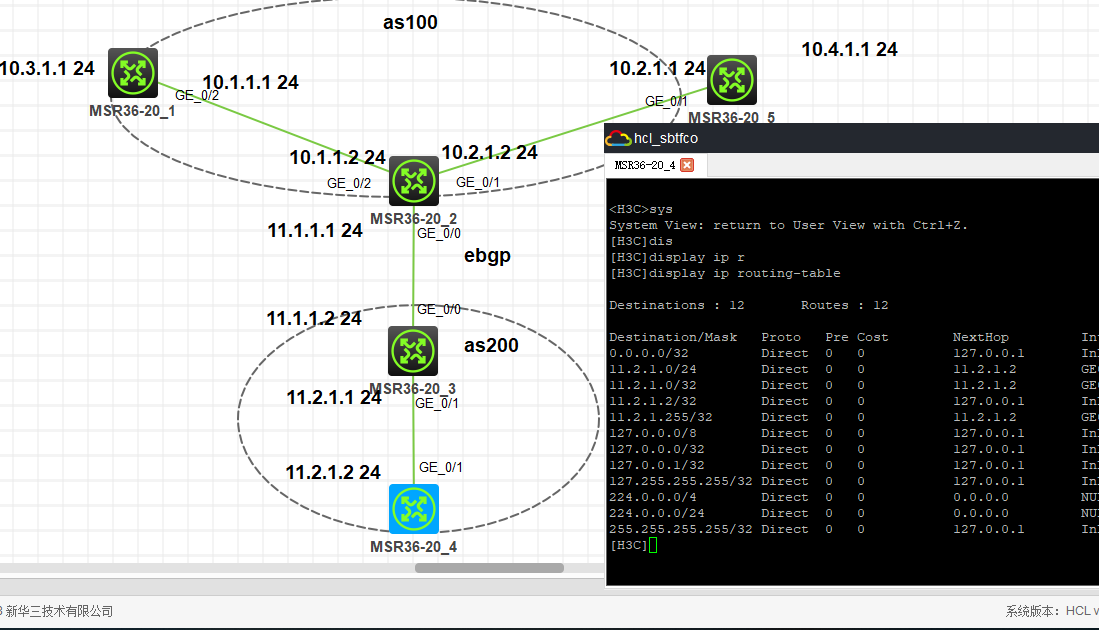

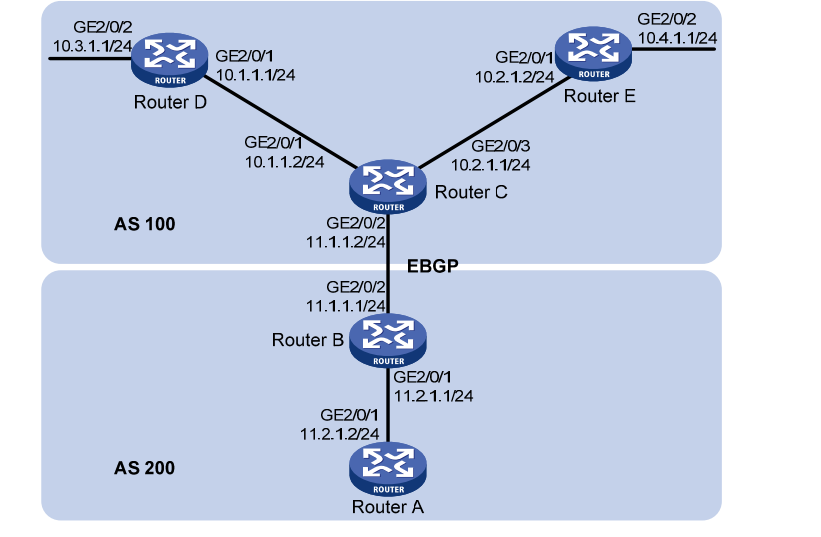

10.3.1.1  10.4.1.1网络在msr36-20-4路由器没显示
粉丝:3人 关注:0人
应该是路由不可达,没有学习到目的的bgp路由

这个bgp是不是配置没成功
烟花易冷人易散 发表时间:2020-09-15
ospf上面ping是正常的

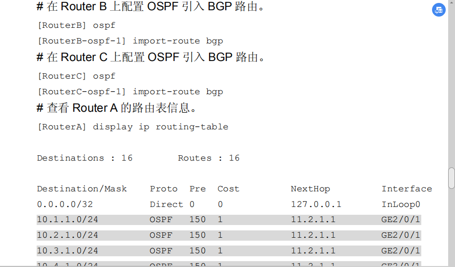

可以看一下bgp; https://www.h3c.com/cn/d_202007/1314256_30005_0.htm

10.3.1.1  10.4.1.1 这两个地址是配置在了接口上吧?如果配置在接口上,没有接线,端口不UP的话,是没有该端口的直连路由的。
可尝试配置在Loopback接口下,然后发布到BGP内,就可以学习到了。
实验是配置在端口的,只是没有配置peer ** enable命令
烟花易冷人易散 发表时间:2020-09-15 更多>>
