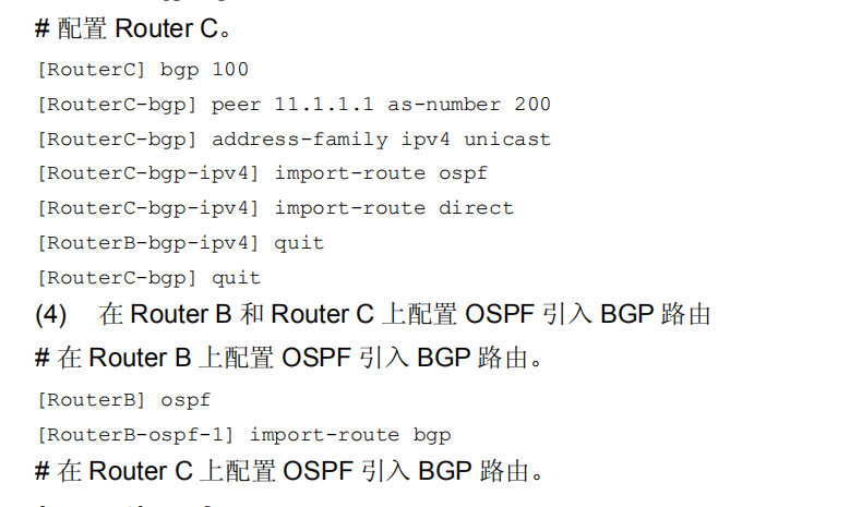

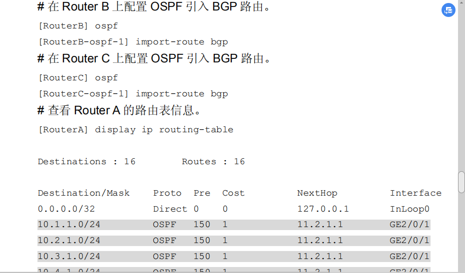

这是v5版本的bgp配置?
跟实验差距咋这么大啦?
模拟器的路由器是V7版本的。
教程可能是V5的。

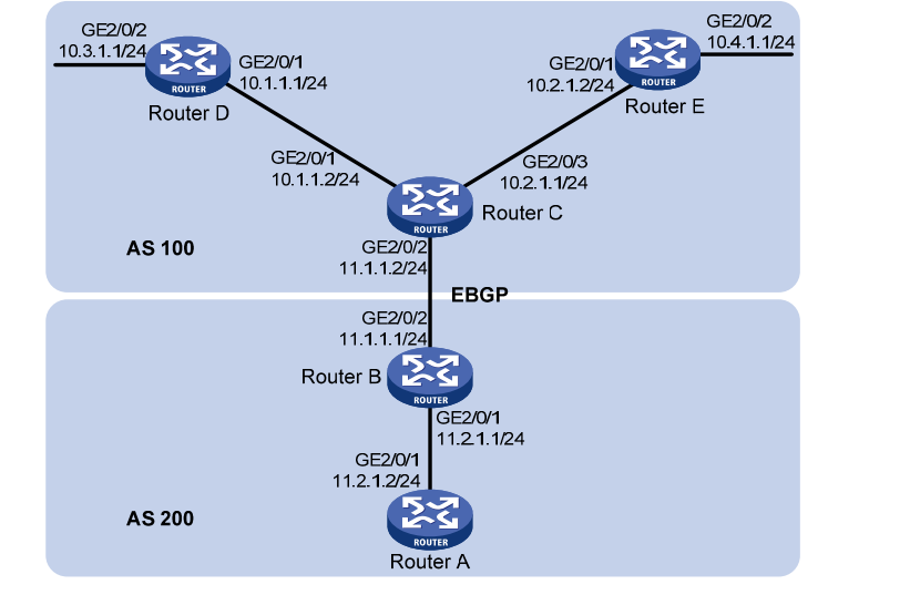

看到您模拟器的拓扑图的接口配置10.3.1.0和10.4.1.0网段没有连线,端口是down的,所以是无法学习到10.3.1.0和10.4.1.0网段的路由。建议将10.3.1.0和10.4.1.0网段配置在loopback接口下,然后分别在BGP内引入直连的方式或network的方式进行发布。
bgp里面用network发布?
烟花易冷人易散 发表时间:2020-09-17 更多>>
bgp里面用network发布?
粉丝:3人 关注:0人
尝试配置在Loopback接口下,然后发布到BGP内
