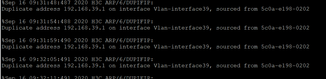

下面截图的mac是谁的mac 192.168.39.1只在231上配置了吗
佚名 发表时间:2020-09-16
233也配了,所以冲突 了,不配的话,两个vlan间要怎么互访?

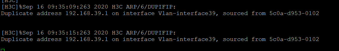

根据您发的截图,5c0a-d593-0102的MAC使用192.168.39.1的IP。IP地址冲突了。
得闲饮茶013 发表时间:2020-09-16

zhiliao_BvYMh 知了小白
提示如图冲突
肯定是把39.1配置在了两个设备上,冲突了
皮皮侠 发表时间:2020-09-16 更多>>
皮皮侠 发表时间:2020-09-16
