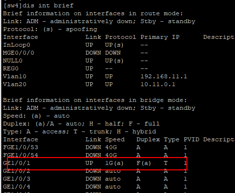

dis int bri  或者dis brief  interface 查看type 为T的就是的trunk口
粉丝:11人 关注:1人
查看配置就行了
接口下有如下命令的就是trunk
int g1/0/1
port link-type trunk
port trunk permit vlan all
可以使用dis int brief命令查看,type字段为T的就是trunk
另外可以使用dis cu int 查看端口的具体配置。
Xcheng 九段
粉丝:141人 关注:3人
可通过
dis int br #命令查看端口是否是T状态 太早的交换机版本可能不支持
或者
dis port trunk 来查询
或者最“笨”的办法
dis cu #一个个端口查看
