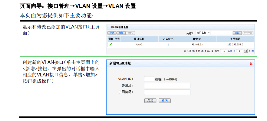

补充:WEB创建VLAN方式
页面向导: 接口管理→VLAN 设置→VLAN 设置
以下是ER6300G2的VLAN和DHCP的配置要点,请参考:
5.3.2  设置VLAN
页面向导:接口管理→VLAN设置→VLAN设置
本页面为您提供如下主要功能:
显示和修改已添加的VLAN接口(主页面)
创建新的VLAN接口(单击主页面上的<新增>按钮,在弹出的对话框中输入相应的VLAN接口信息,单击<增加>按钮完成操作)
