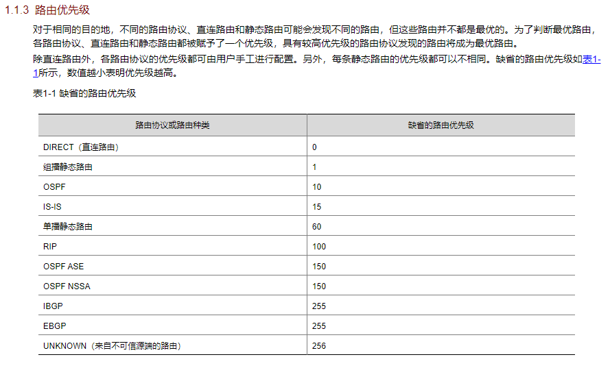

缺省路由的AD值是什么

附参考MSR5600配置参考手册:https://www.h3c.com/cn/d_201405/829979_30005_0.htm
AD(administrate distance),也就是说用来判断此路由的可信度。
EIGRP默认AD是90,IGRP是100,OSPF是110,RIP是120,直接连接是0,静态路由是1。AD最大值255,越小可靠性越高。
具体可参考MSR5600的用户手册:
https://www.h3c.com/cn/Service/Document_Software/Document_Center/Routers/Catalog/MSR/MSR_5600/
