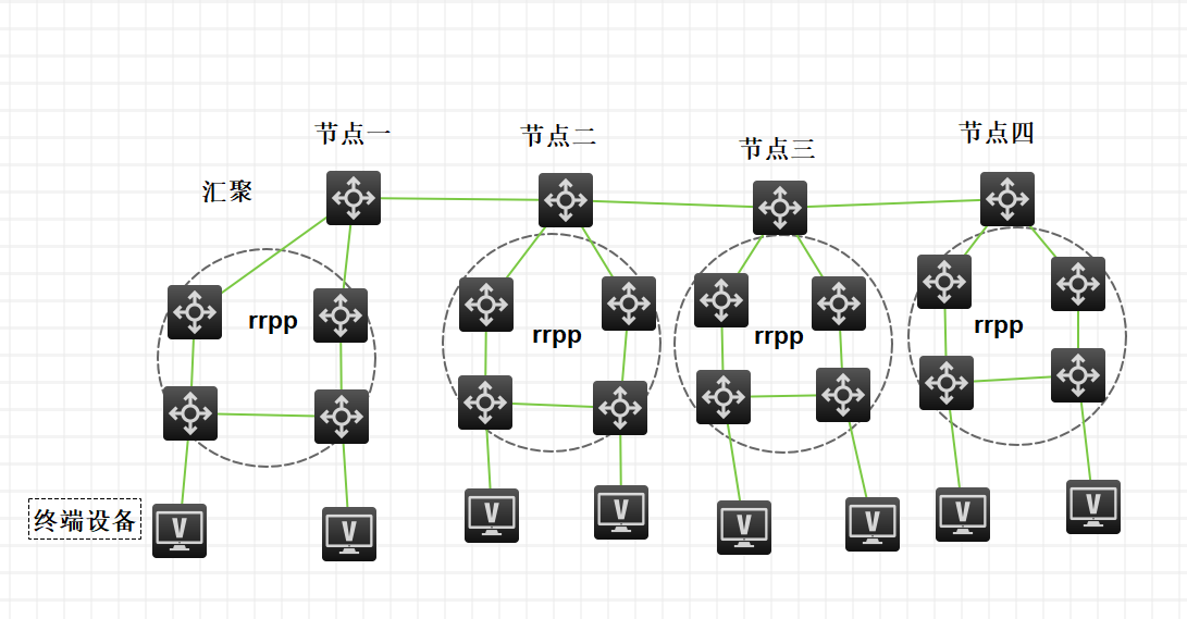

现实中添加一个节点的设备,上电后,前一个节点就会有几台终端设备ping其他节点严重掉包,ping自己节点内的其他地址不掉包,什么原因

所有节点之间用ospf互通

先做流通判断丢包位置,丢在那一台设备上,再排查这台设备的配置日志和诊断信息。
关于上电丢包,有可能是触发了STP的计算。检查下STP的状态和端口切换记录的日志提示。
可以配置QOS流统确认丢包的位置。
进一步检查设备是否有logbuffer的日志反馈。
