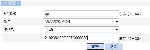

(1)     创建AP
步骤1:在导航栏中选择“AP > AP设置”。
步骤2:单击<新建>按钮,进入AP新建页面。
·     设置AP名称为“ap”。
·     选择型号为“WA3628i-AGN”。
·     选择序列号方式为“手动”,并输入AP的序列号。
步骤3:单击<确定>按钮完成操作。
图1-53 创建AP

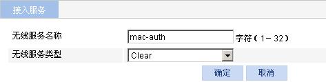

(2)     创建无线服务
步骤1:在导航栏中选择“无线服务 > 接入服务”。
步骤2:单击<新建>按钮,进入无线服务新建页面。
步骤3:进行如下配置,如下图所示。
·     设置无线服务名称为“mac-auth”。
·     选择无线服务类型为“Clear”。
步骤4:单击<确定>按钮完成操作。
图1-54 创建无线服务

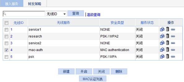

步骤3:开启无线服务。在导航栏中选择“无线服务 > 接入服务”,进入如下图所示页面。
步骤4:选中“mac-auth”前的复选框。
步骤5:单击<开启>按钮完成操作。
图1-56 开启无线服务

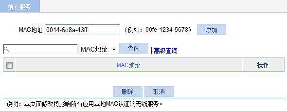

(4)     配置MAC认证列表
步骤2:单击<MAC认证列表>按钮。
步骤3:进入如下图所示页面,在MAC地址栏里添加本地接入用户,本例中为“0014-6c8a-43ff”。
步骤4:单击<添加>按钮完成操作。
图1-57 添加MAC认证列表

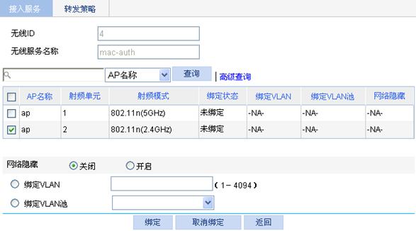

(5)     绑定AP的射频
步骤2:单击无线服务“mac-auth”对应的icon_bind图标,进入如下图所示页面。
步骤3:选中“802.11n(2.4GHz)”前的复选框。
步骤4:单击<绑定>按钮完成操作。
图1-58 绑定AP的射频

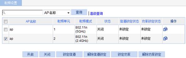

(6)     开启802.11n(2.4GHz)射频
步骤1:在导航栏中选择“射频 > 射频设置”,进入如下图所示射频设置页面。
步骤2:在列表里找到需要开启的AP名称及相应的射频模式,选中“802.11n(2.4GHz)”前的复选框。
步骤3:单击<开启>按钮完成操作。
图1-59 开启802.11n(2.4GHz)射频

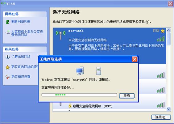

3. 配置无线客户端
打开无线客户端,刷新网络列表,在“选择无线网络”列表里找到配置的网络服务(此例中为mac-auth),单击<连接>按钮。
图1-60 配置无线客户端

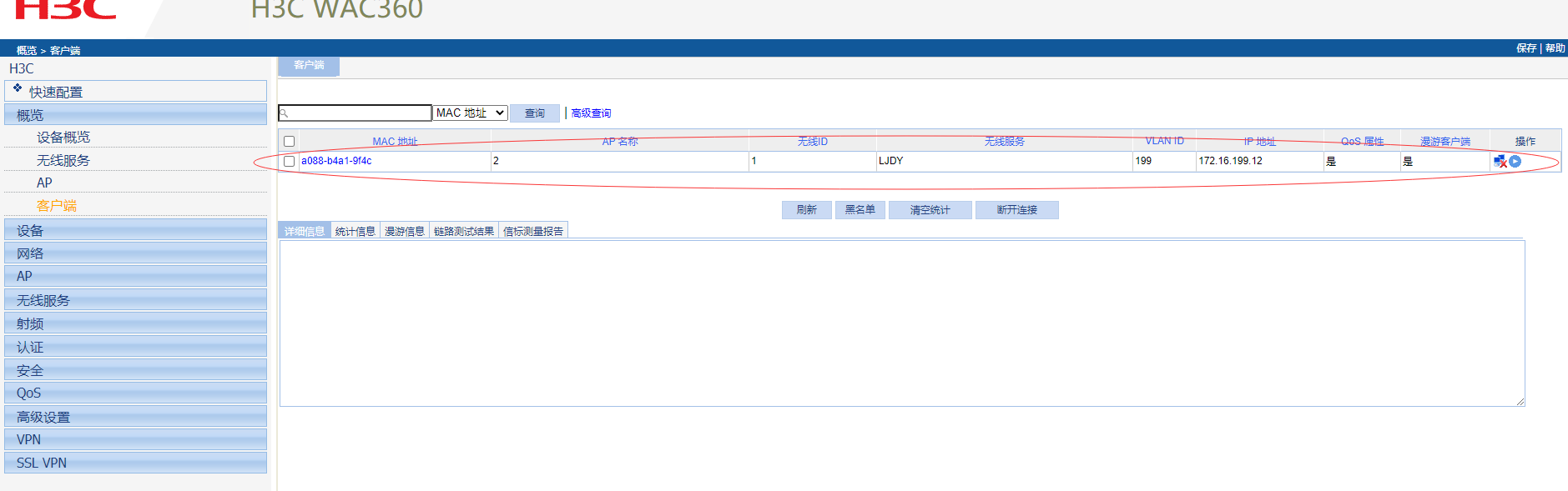

4. 验证配置结果
(1)     客户端可以成功关联AP,并且可以访问无线网络。
(2)     在导航栏中选择“概览 > 客户端”,可以查看到成功上线的客户端。
