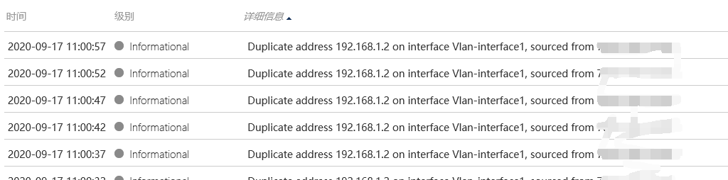

MER5200 日志频繁提示

需要设置什么呢?
粉丝:21人 关注:15人
ip地址冲突,找对应的mac地址,看看是不是ip配置成一样的了
段
粉丝:人 关注:人
没留意到 谢谢
这是IP地址冲突的提示,有其他设备也共同使用了192.168.1.2这个IP地址,需要根据后面的MAC地址找到相应的设备修改下就可以了。
