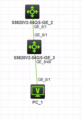

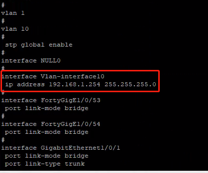

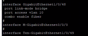

终端无法ping同VLAN网关地址
3层配置
二层配置
粉丝:16人 关注:2人
你的最上面的那台交换机接口也要做想通配置
你是不是PC没有设置网关,网关就是192.168.1.254
关于无法PING通,以下是排查要点,请参考:
1、确保VLAN都已经trunk到相应的端口,尤其是vlan 10
2、确保终端接入的端口已access到相应的端口。
3、确保终端已经正确填写了IP地址、子网掩码、默认网关。
4、确保终端的网卡已经启用,模拟器默认是禁用的。
zhiliao_9qOfY 知了小白
我终端网口VLan哪些看着都正常的,然后同样的命令重新配置了一遍就好了,很是迷惑
