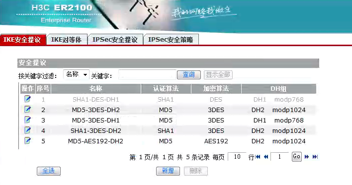

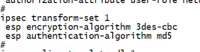

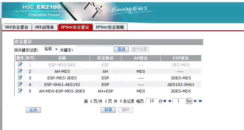

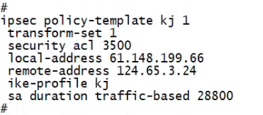

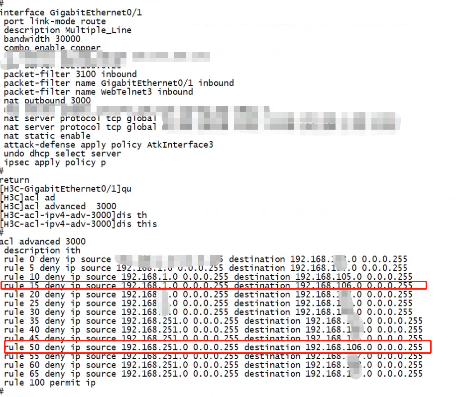

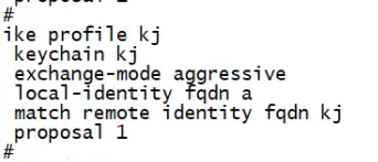

MSR 3640 和ER 2100对接 IPSEC
dis ike sa 和dis ipsec sa 都有,但是分支ping总部只能通一个包,
总部配置
分支配置
分支ping总部

看到使用的是IPSEC +IKE野蛮模式,以下是排查要点,请参考:
1、IPSEC +IKE野蛮模式主要是用于一边是固定IP端,一边是非固定IP端的组网环境。
2、非固定IP端需创建FQDN,并指向到固定IP端的对外地址。
3、固定IP端需指向非固定IP端的FQDN
4、确保两端的认证算法、加密算法、认证密钥都一致。
5、确保两端设备的路由可达。
