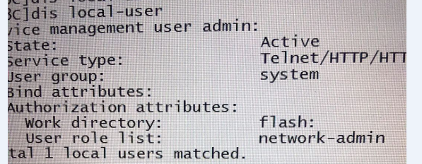

设备开启web登录后,通过网页登录IP地址后,输入账号密码,提示登录失败。

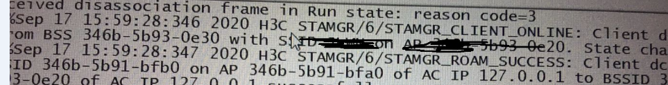

第二个就是,用console登入进去后,自动跳出设备连接的信息,怎样给关掉,不让自动显示出来。
这个是自动弹出的信息
这个是web登录的信息 ip https enbale 也已经开启

undo info-center enable
粉丝:19人 关注:0人
local-user下的密码重新配置下换个老IE或者谷歌浏览器登录;关闭日志undo info-center enable
密码重新配置不行

在用户视图,带<>的这种,可以关闭告警:undo inf en
web登录的时候如果 http协议登录不上去,可以使用一下 https 协议
也可以进入   local-user admin
password simple  密码   #进行修改密码
authorization-attribute user-role network-admin    #赋予管理员权限
line vty 0 63   #进入用户线视图
authentication-mode scheme
save  f    #记得保存配置
密码更改也不能使用。
