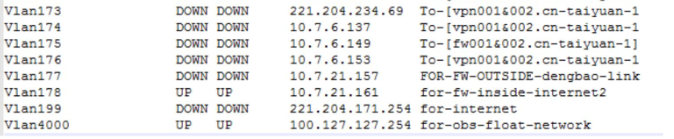

vlan接口DOWN一般有哪些原因呢

vlan接口DOWN一般有哪些原因呢
AVAYA 九段
粉丝:35人 关注:0人
一般是vlan未加入物理接口,或者加入了之后物理口是down的
vlan接口down的原因主要有以下几点,请参考:
1、vlan没有下发到端口。
2、vlan下发到端口了,但是物理端口没有接线,物理端口down。
3、vlan下发到端口了,但是物理端口被手动shutdown了。
4、vlan下发到端口了,但是物理端口配置了环路检测且动作为关闭,检测到环路了关闭了物理端口。
