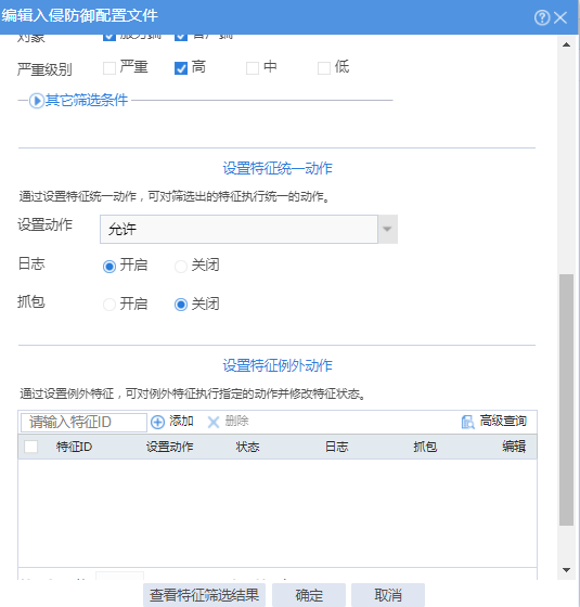

防火墙的ips那个地方配置动作为抓包的话那个抓包文件在哪里获取?是在全局的那个报文捕获那边吗?那报文捕获的功能是否需要开启?

需要在ips配置文件中开启抓包
之后可以通过命令行进入flash:/dpi/ips/pcap文件夹中找到抓包文件

抓包一般在报文捕获里面的,抓对应接口的包,会生成抓包文件
可以在“系统”-“维护”-“报文捕获”这里点击“开始报文捕获”或者设置“配置报文捕获参数”后开始,然后可以“停止报文捕获”后生成抓包文件。
