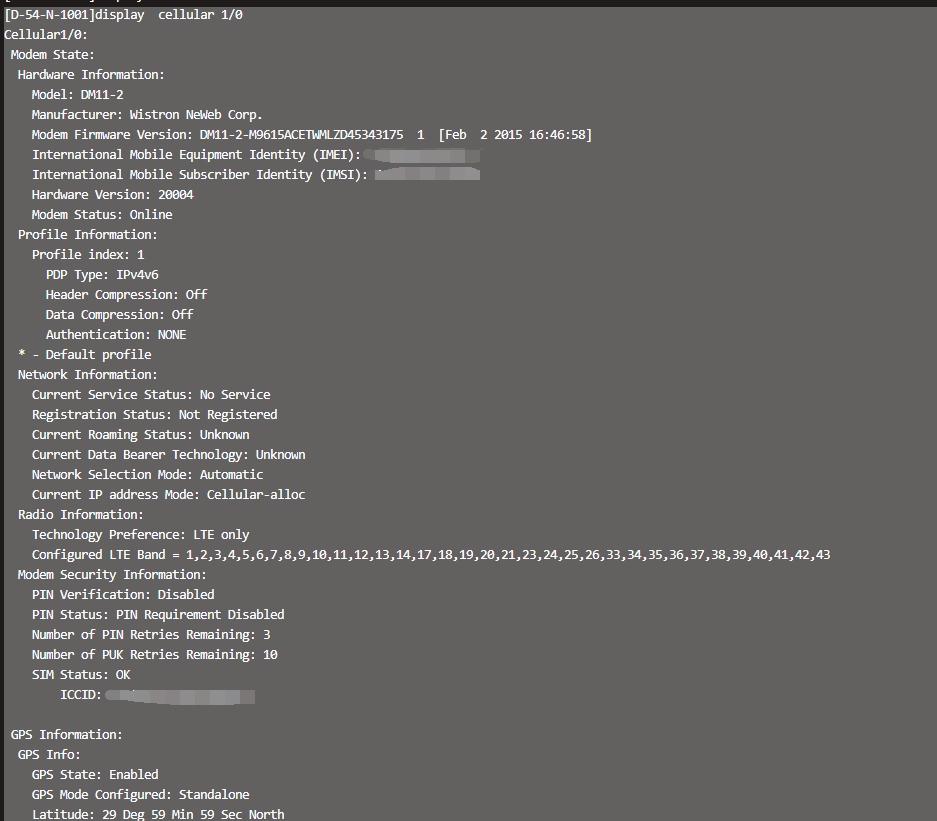

请问各位大佬,我这边4g有这样一个问题,前期好好的,但是最近出现了不能正常连接的问题,看接口物理链路是down的,经过重启和重新配置依然还是这样,求各位大佬指点迷津,谢谢了,设备是3610,到底是卡的问题还是模块的问题?

看到SIM status=OK,说明SIM卡没有问题。
检查下设备是否有相应的dis logbuffer是否有相应的日志反馈。
可以升级MSR3610的软件版本到最新。
如果还是不行,可以收集产品型号、序列号、诊断信息文件反馈400.
