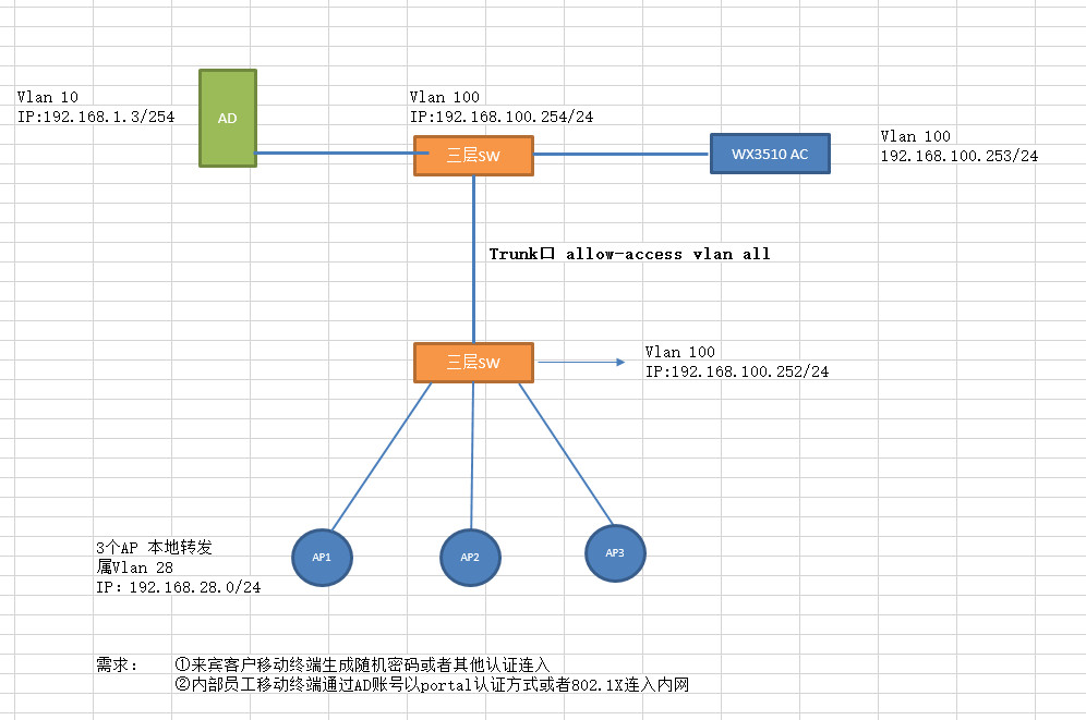

WX3510H是不是不能基于AD账号来portal认证 ?
2020-09-18提问
  • 1收藏,2612浏览
粉丝:0人 关注:2人

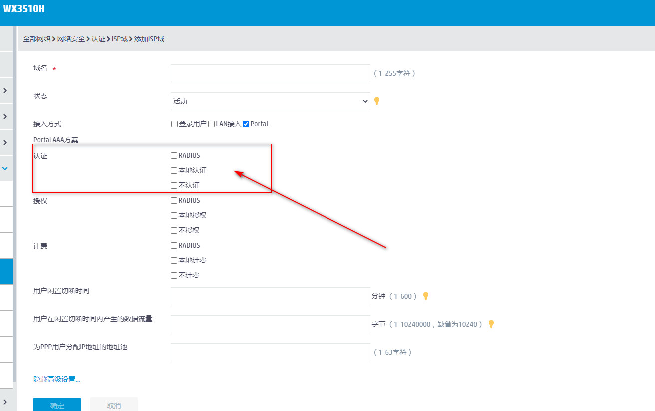

为什么没有ldap选项?  这型号是不是不支持。

您好:
无线控制器AC做认证不能直接对接AD域控,需要结合业软对接AD域控制器。
比如AC对接华三的iMC,iMC再跟AD域控进行账号同步。

回复零段阿飞:
如果不买的话,就没有其他方法可以做到?
ifromxn 发表时间:2020-09-18
回复ifromxn:
自己从网上搜一个可以对接ldap的radius服务器,应该可以吧。
零段阿飞 发表时间:2020-09-18
