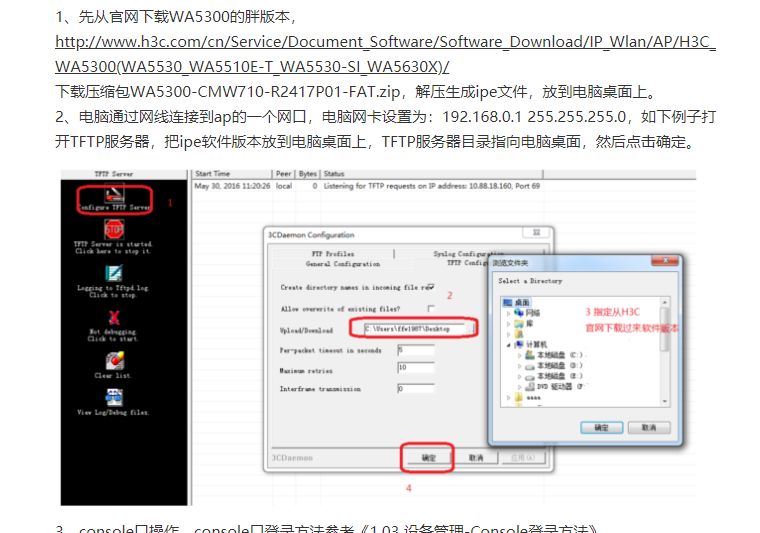

瘦转胖操作步骤链接:https://zhiliao.h3c.com/Theme/details/74007
命令行操作步骤:
进入系统 dir  ,  找到以.fit结尾的文件,并删除
delete /unreserved flash:文件名称
interface  G1/0/1    #进入接口
ip address  192.168.1.1 24     #配置地址,保证与电脑相通
以下是设置上传的步骤:
在上面的那个软件设置好TFTP服务器后     假设电脑的地址为192.168.1.2,下载的的FAT文件为  4300.FAT
<H3C>tftp 192.168.1.2 get 4300.FAT      #将FAT文件上传到AP上
<H3C>boot-loader file flash:/4300.FAT  all main     #将FAT设置为主引导
FAT最新版本:https://www.h3c.com/cn/d_201808/1104198_30005_40.htm

参考瘦切胖案例:https://zhiliao.h3c.com/Theme/details/101105
切后参考V5 AP配置指导http://h3c.com/cn/Service/Document_Software/Document_Center/Wlan/WA/WA4300/
这个切完的胖AP是V5的

https://zhiliao.h3c.com/Theme/details/24566
先参考这个案例切换成胖的
以下是AP瘦切胖的案例,请参考:
https://zhiliao.h3c.com/Theme/details/97877
以下是WA4300系列的用户手册连接:
http://www.h3c.com/cn/Service/Document_Software/Document_Center/Wlan/WA/WA4300/
