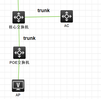

请问 AC(WX3520H-F) + AP (WA 4320-H20-FIT ) , 可以采用旁路方式部署吗?   既:AP直接接入核心交换机,  AC接入核心交换机,  无线用户接入AP后 业务流量不经过AC ,直接通过核心交换机出去

谢谢“草率了”老师, POE交换机和 AP 之间 是通过 trunk 口连接吗? 如果这样的话,无线用户接入AP后 会不会出现无法识别的问题?(因为 电脑终端不能识别trunk口嘛)

AP和POE交换机连接的口也是需要trunk的,因为如果建立隧道加多业务vlan的话,需要trunk才能通过,如果别的口接PC可以直接access

“草率了”老师, 我的意思是 PC是通过无线WIFI接入AP,不是通过有线方式直接接在POE交换机上。 也就是建立隧道加多业务VLAN的话,POE交换机和AP通过trunk方式连接, 无线用户接入AP后,AP会自动解封VLAN,与PC之间通过access方式进行通信 是这个意思吗?

我不太明白你说的“自动解封VLAN”是什么意思。我给您解释一下:::AC与AP建立隧道连接最好单独用一个vlan,咱们把这个隧道vlan定为VLAN10。在AC上配置模板的时候用vlan20当做业务vlan,用作数据的传输。当设备连接无线时上网,获取到的地址是vlan20的地址。

access类型是用在接口的一种类型,如果你PC用网线直接连接交换机接口时候,交换机的接口就得是access口或者hybrid口类型::::PC通过无线上网不是通过access通信

嗯嗯, 这个我基本知道, 我的需求是: 一个隧道是VLAN10, 并且我还有2个业务VLAN(VLAN20 和 VLAN 30 分别对应 SSID20 和 SSID 30),POE交换机直接通过trunk口和AP连接(trunk permit vlan 10 20 30); 那么PC电脑连接 SSID20 就直接能获取VLAN20 的地址, PC电脑连接SSID30 就直接能获取到VLAN30的地址 吗?

对的,你的AP是瘦的不用配置,两个SSID需要您在AC上创建两个服务模板,并且在每个AP上绑定两个服务模板就可以,每个AP就都有连个SSID

可以给,采用本地转发模式

谢谢, 那么采用旁路部署模式, 现在有两张网络需要通过同一批AP进行无线延伸,也就是每个AP需要配置两个SSID,分别对应网络1 和 网络2 ,是接入层POE交换机通过 两个access口分别上联至两个网络的核心交换机,然后通过下联trunk口封装2个VLAN 至AP  吗 ?
