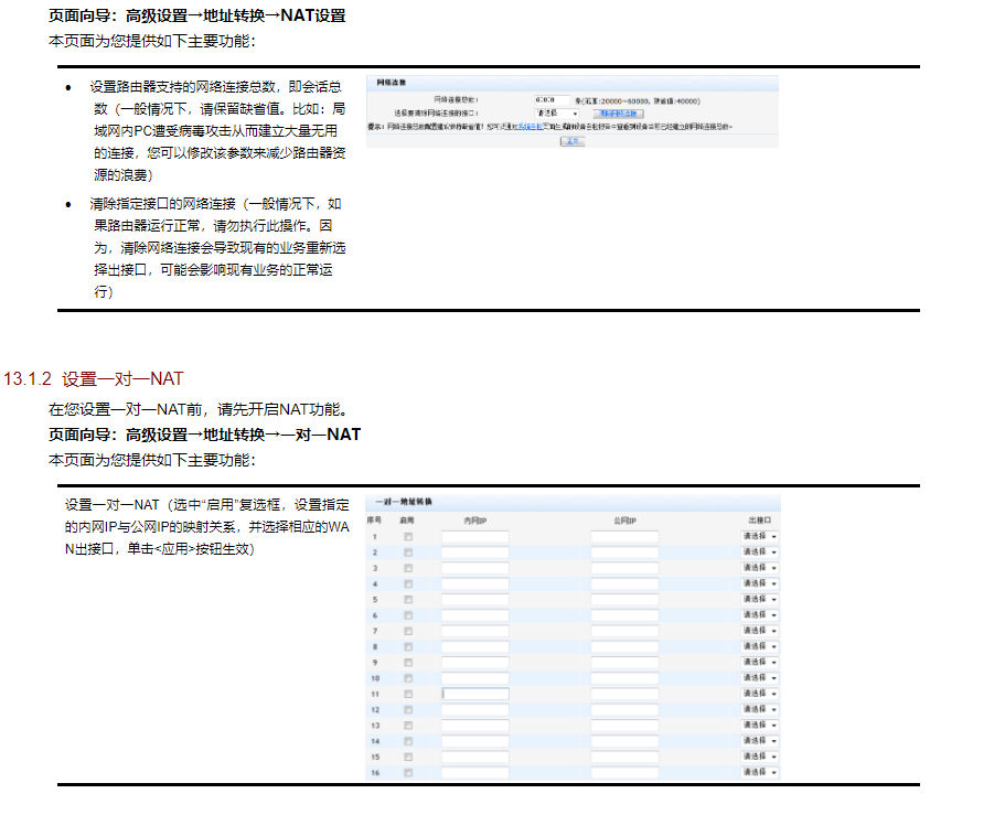

关于一对一映射失败的问题,以下是排查要点,请参考:
1、确保终端到出口设备的路由可达。
2、如果中间有安全设备,需确保安全策略已经放行。
3、进一步检查1对1的转换配置:
13.1.2  设置一对一NAT
在您设置一对一NAT前,请先开启NAT功能。
页面向导:高级设置→地址转换→一对一NAT
本页面为您提供如下主要功能:
设置一对一NAT(选中“启用”复选框,设置指定的内网IP与公网IP的映射关系,并选择相应的WAN出接口,单击<应用>按钮生效)
