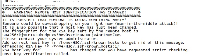

交换机上忘记是否配置RSA ,但再次配置rsa 的时候(rsa 的密钥长度为2048),用ssh 去登录,登录不上设备。页面提示如图片,该怎么解决
可以使用console登陆设备重新创建下密钥,参考命令如下:
public-key local create rsa
另外也顺便将客户端的密钥缓存给删掉,参考命令如下:
undo public-peer
粉丝:3人 关注:2人
ssh服务端重新生成rsa和dsa,按这个案例把客户端的相关密钥缓存也删掉:http://kms2.h3c.com/View.aspx?id=59414
