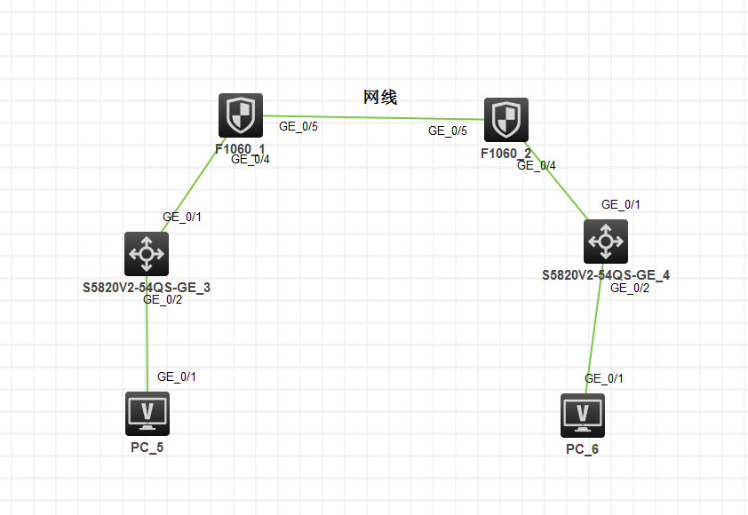

如果我们想采用两地通过防火墙相连(采用租用电信专线,防火墙两端接口采用私网的ip地址),形成一个内网,这个配置的时候要怎么配置,能讲讲思路吗?配置的时候需要规划好什么,最好给个案列!在线等,谢谢!

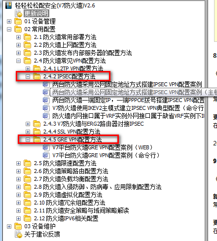

这种在两端防火墙建一个GRE或者IPsec VPN隧道即可解决问题。如果内网需要动态协议打通路由需要使用GRE,内网是静态路由使用IPsec。
参考案例(下载可用):
轻轻松松配安全:https://zhiliao.h3c.com/topic/huati/1248

公安专线那种,直接写路由互通即可,不需要特殊设置

有专线就是直连,做一个简单的三层路由互通就好了。这种案例还真不好有,参考这个静态路由互通案例吧:http://www.h3c.com/cn/d_201912/1252448_30005_0.htm#_Toc27572336

你好
      这种情况很简单,看你用的那种专线,我目前用了两种专线,大概的情况给你说下,希望对你有所帮助
1.普通的专线,你可以理解位营运商直接从你的机房拉一根线到你的分公司,这种专线最简单,两段配置好私人网ip地址写好路由就可以了,中间的线路相当于透明的
2.mpls vpn,这种专线就要复杂点,申请好专线后,电信会给你一个ce和pe地址,ce就是你本端地址,pe是对端营运商地址,写好到对端私网路由,吓一跳当然是pe地址,最后把你的网段告诉营运商,他会给你添加相应的路由,就可以愉快的互通啦
3.做好防火墙的策略放通
由于是两地的私网地址互通,跟防火墙基本的路由模式没有区别。
以下是部署要点,请参考:
1、确保两地的物理链路没有问题。
2、两地的互联端口配置IP地址。
3、两地的防火墙需要配置路由的指向。
4、注意将防火墙上涉及到的物理端口加入安全域并放通安全策略或域间策略。
