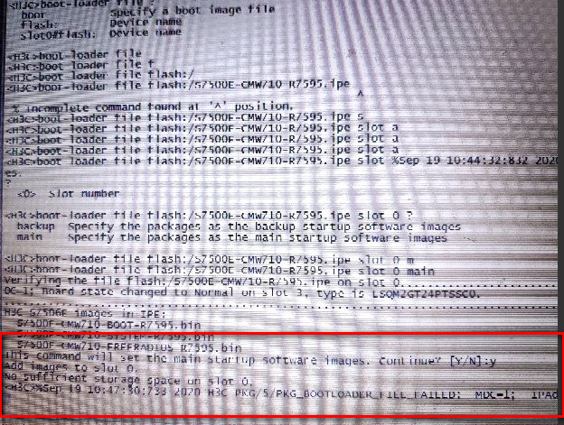

7506 e升级我用ipe系统文件升级为什么升级不成功,还是原来的版本,文件版本配套都是适配的,需要用bin文件么,请问有没有详细的案例说明,不要链接

1、在设备上执行dis version看下设备当前具体型号,我给你确认一下版本,我怀疑是你版本不对。
2、在设备指定boot-loader命令时指定所有的slot号(slot后面跟all):
<H3C>boot-loader file flash:/S7500E-CMW710-R7595.ipe slot all main
另外把这个报错拍清楚点,右边的具体报错看不到
你把设备上的老bin文件删掉(不要断电,断电了就无法启动了),吧回收站清空一下(reset rec),把空间预留出来,再指定版本为下次启动版本。 操作有风险,建议找专门维护的人操作。不然起不来只能进bootroom下升级了(操作麻烦)

最后爆内存不够 No Sufficient storage space on slot 0
zhiliao_68223 发表时间:2020-09-19
