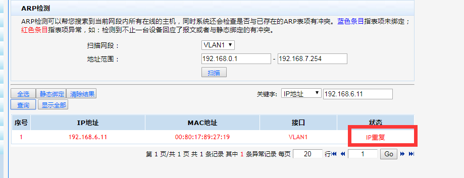

提示IP重复,但是又找不到另外一个IP所对应的MAC,请问要如何找出另一个IP对应MAC,谢谢
关于IP地址冲突,以下是排查要点,请参考:
1、根据冲突的IP地址及MAC去到下行交换机上查看MAC地址表学习的情况,根据MAC对应的端口号逐步往下排查。
2、为了进一步避免IP地址冲突,可以考虑提前部署IP+MAC绑定来规避。

下面有交换机的话,可以在交换机上查看mac地址表,看下是那个接口学习过来的。然后把他拔了,再看下6.11地址还会从哪个接口学过来,MAME对应就是这两台电脑了。
如果交换机是无管理的,就难搞了,只能拔线试试了。
