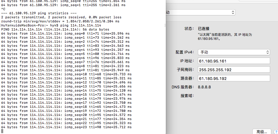

msr3600、msr26-00
wan口设置电信给的固定ip始终无法上网,网关也不通。
ip是在正常使用的,在电脑单机上测试和其他路由器上使用都正常。
通过其他路由器lan口接入这两台的wan口也正常,就是直接设置在wan口就不正常。
难道必须要通过其他路由来中转吗???
这是什么奇怪的问题!!!

您好,我看到您配置的默认路由ip route-static 0.0.0.0 0 61.180.95.192下一跳地址是61.180.95.192,而端口的IP是 61.180.95.161 255.255.255.192,这个是26位掩码的地址,而61.180.95.192这个地址跟您端口配置的IP地址不在一个子网内。
得闲饮茶013 发表时间:2020-09-19
需确认下下一跳地址是否指向正确
您端口的IP是61.180.95.161/26这个子网的IP范围是61.180.95.128-61.180.95.191,其中61.180.95.128是网络号、61.180.95.191是广播地址
确实是这个原因,正确的网关应该是61.180.95.129.但是在其他路由器和电脑单机上都使用这个错误的192的网关网络还都是通的,以至于没有检查这个错误,这真是说不通啊。
zhiliao_VLS43i 发表时间:2020-09-19
总算是找到问题所在了,非常感谢,在这个地方卡了一天了。我都以为见鬼了
