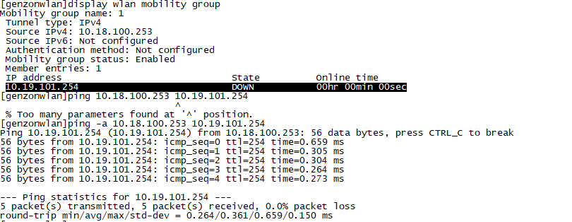

无线漫游组成员状态是down
一端是WX3508H,一端WX3520H,IP是可达的,是否只是支持二层漫游
以下是AC间漫游的配置举例,请参考:

先核对一下配置:https://www.h3c.com/cn/d_202007/1312612_30005_0.htm#_Toc44948152
