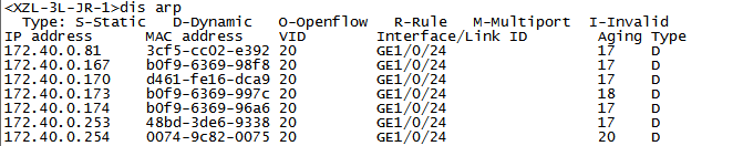

华三5560查询mac与ip的对应关系,可是arp列表只有上下联交换机地址
2020-09-20提问
  • 1收藏,4378浏览
粉丝:0人 关注:3人
交换机是华三5560,然后我想查询终端mac地址和终端ip的对应关系,现在可以看到各接口的mac地址,想在arp列表里查询,可是现在arp列表只显示上下联交换机的地址,想请教大家这是什么原因造成的?我又该如何来进行查询呢?因为是刚接触网络设备这一块,很多问题自己查百度在学,所以我这不知道问题我描述的是否清楚,还请大家不吝赐教,谢谢。
关于查看MAC对应的IP信息,以下是查找方法,请参考:
1、需要去到业务网关所在的设备上使用dis arp命令查询,因为在接入交换机上使用dis arp命令查询到的可能只是交换机管理IP的信息,由于接入交换机上没有配置终端的业务VLAN网关,是无法查询到的。
2、在业务网关所在的接入交换机上使用dis arp查询到IP对应的MAC后,根据端口号下联的设备再登陆到下行设备上查询,如果不确定下行设备,可尝试使用dis lldp nei list命令查询对端设备的相关信息(如果对端设备也开启了LLDP功能),注意记录MAC信息。
3、去到接入交换机上后再使用dis mac-address命令就可以查询到MAC从哪个端口上来了。

网关在不在交换机,在的话,用终端ping一个网关,不在的话,交换机配置一个地址,终端ping一下交换机这个地址
