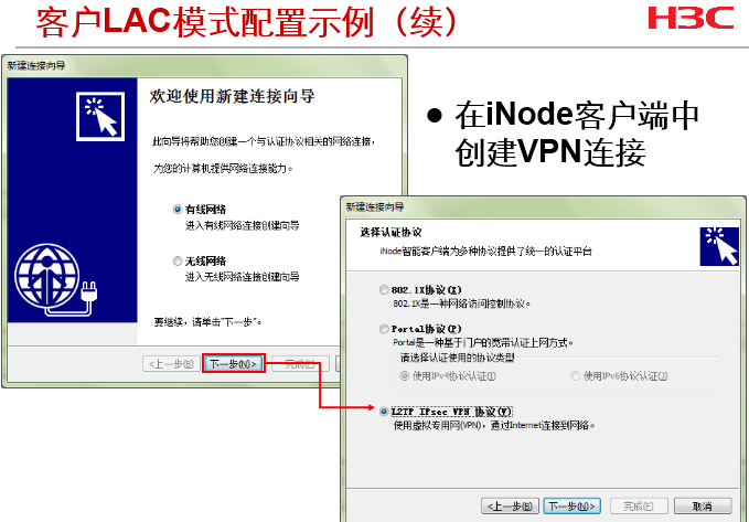

L2TP VPN的教学PPT中,有一部分内容是“用iNode客户端实现客户LAC模式”,怎么理解iNode客户端一词,它是一个华三研发的一个软件,还是代表用于远程拔号的一台设备(例如笔记本)。
教学PPT中关于这部分配置,是指在一个笔记本电脑上创建VPN连接时使用的是操作系统中“新建连接向导”。那么iNode客户端可以理解为一个通过新建网络连接的笔记本电脑(没有安装iNode产品)吗?
inode是一款客户端的软件,主要用于VPN、802.1X等认证使用,只要在官网下载inode控制台,根据现场环境自行定制为相关的拨号软件后,会生成一个客户端,然后再安装这个客户端即可进行相应的认证使用。

inode客户端是一个华三自研的拨号软件,可以安装在电脑上拨号使用。详细介绍:https://www.h3c.com/cn/Service/Document_Software/Document_Center/IP_Management/H3C_iNode/H3C_iNode/
