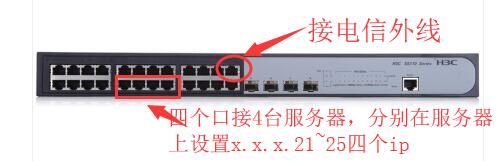

现新买了台H3C S5110-28P-SI交换机,公司拉的10M电信光纤,分配了4个固定ip(x.x.x.21~x.x.x.25),现在想把电信外线直接接到交换机上,再从交换机上接4条网线给4台服务器使用,直接在服务器上设置固定ip(x.x.x.21~x.x.x.26),请问直接接线就可以使用吗?是否需要配置交换机?谢谢!

不需要 默认在一个vlan内
好的,非常感谢!再请教下,如果我想从最左边的8个端口中接4根网线到服务器另外网卡上设置成本地局域网,交换机也不要设置吗?

所以你是要把服务器直接裸挂在外网?
