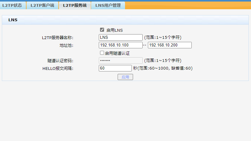

有一台ER8300G2在海外分公司,已经按教程建立好l2TP,
iNode客户端已经可以连接上,也能ping通海外分公司的局域网IP
.但是我无法通过海外分公司的公网访问谷歌.

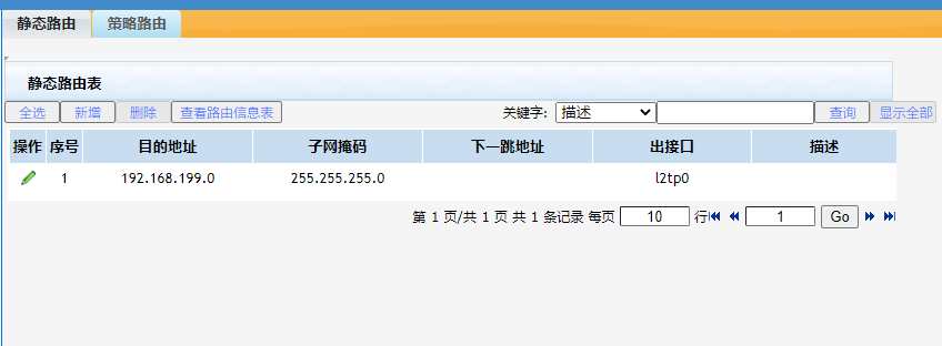

关于无法使用LNS端点分配的IP上公网,以下是排查要点,请参考:
1、由于L2TP VPN已经连接上,且可以PING通LNS端内部的网络,说明VPN和路由都没有问题。
2、可尝试在LNS所在的ER8300G2路由器的NAT部署是否仅允许了内网的IP参与地址转换,可尝试加入L2TP VPN分配的地址段看下是否能使用L2TP VPN分配的地址上公网。

我看了NAT似乎无法编辑
zhiliao_1zoR3A 发表时间:2020-09-21
ER系列的,默认将所有lan地址加入到nat中的
oasis2049 发表时间:2020-09-21
