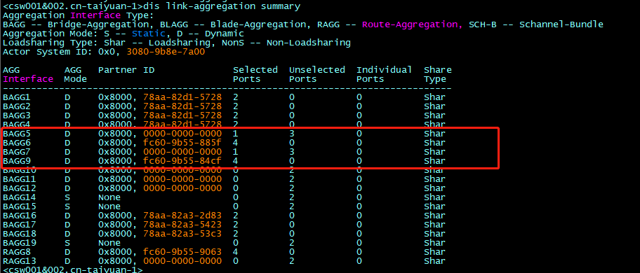

聚合组存在未选中端口
2020-09-21提问
  • 1收藏,5466浏览
粉丝:1人 关注:1人
对齐方式
  • 靠左
  • 居中
  • 靠右
查看聚合组状态,发现有未选中端口,请问这是怎么回事呢
关于链路聚合组未被选中的问题,以下是排查要点,请参考:
1、是否是同一个聚合组下有多个物理成员端口,过多的物理成员端口可能会资源不足引起的未被选中,可尝试分为两个聚合组看下。
2、如果物理成员端口不多,可检查下本端和对端的链路聚合组的模式是否一致。
3、检查本端和对端链路聚合组的透传的配置是否一致。
粉丝:7人 关注:1人
是一直就未被选中,还是突然变成这样的。
display link-aggregation verbose具体看下吧
