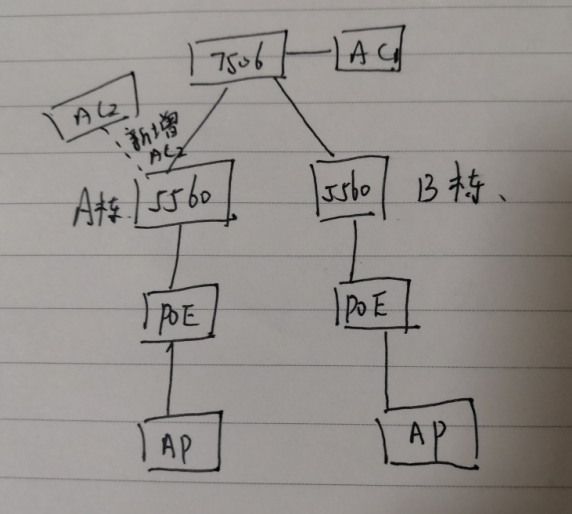

此次新旧AC、AP版本都是V5
网络拓扑图如下所示:
AC1是之前的旧AC,用来管理A栋和B栋的AP,现在客户新采购了AC2和新的AP
想实现新的AC2管理新采购的AP(分别位于A栋和B栋);客户想实现在A栋的时候
新AP下面的用户可以漫游到老的AP下面,实现AC间的无线漫游。
想请问下这种采用什么方式来做AC间的漫游比较好?本人对V5的无线配置不是很熟悉,希望可以指出关键的思路和需要注意的地方

不要用跨AC漫游组那些特性,最好用静态vlan-group的方案,具体案例:
https://zhiliao.h3c.com/theme/details/9035

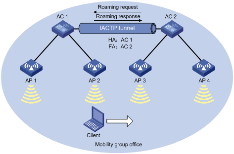

以下是V5 AC间漫游的配置思路及举例,请参考:
1.9.2  AC间漫游配置举例
1. 组网需求
如图1-2所示,在一个无线网络中,有两台AC,现要求客户端可以在AC内漫游,也可以跨AC漫游。
2. 配置步骤
(1)     配置AC 1

3. 验证配置
# 在AC 1查看本地漫游组信息。
[AC1] display wlan mobility group
Mobility group name: office

# 在AC 1上通过display wlan mobility roam-track mac-address可以查看到客户端在AP 2初始上线,随后从AP 2漫游到AP 3上。
[AC1] display wlan mobility roam-track mac-address 9cd3-6d9e-6778
Total entries: 2
BSSID           Created at           Online time       AC IP address  RID  AP name
000f-e203-8889  2017-03-14 11:12:28  00hr 06min 56sec  10.1.4.23      1    ap3
000f-e203-7777  2017-03-14 11:11:28  00hr 03min 30sec  127.0.0.1      1    ap2
# 在AC 1上通过display wlan mobility roam-out可以查看到客户端漫出到AP 3上漫出信息。
[AC1] display wlan mobility roam-out
Total entries: 1
MAC address     BSSID           VLAN ID  Online time       FA IP address
9cd3-6d9e-6778  000f-e203-8889  1        00hr 01min 59sec  10.1.4.23
# 在AC 2上通过display wlan client可以查看到客户端关联的AP为AP 3,漫游状态为AC间漫游。
