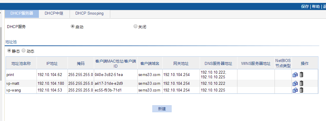

WX3010E DHCP绑定IP实现不了。动态IP获取正常

把静态绑定单独放一个地址池,不和动态的在一个pool里面,测试一下
你看下设备的命令行,看下web上的配置是否真的下发下去了

是不同的池,池不能同名
Johnny囧尼 发表时间:2020-09-22

是不同的池,池不能同名
看到了DHCP的静态绑定在不同的地址池内,可以参考如下WX3000E的DHCP静态绑定的配置举例:
https://www.h3c.com/cn/d_201207/748510_30005_0.htm#_Toc329266737
2.11  DHCP服务器典型配置举例
常见的DHCP组网方式可分为两类:一种是DHCP服务器和客户端在同一个子网内,直接进行DHCP报文的交互;另一种是DHCP服务器和客户端处于不同的子网中,必须通过DHCP中继代理实现IP地址的分配。无论哪种情况下,DHCP服务器的配置都是相同的。
2.11.1  静态绑定地址典型配置举例
1. 组网需求
Switch作为DHCP客户端,从DHCP服务器AC获取静态绑定的IP地址、域名服务器、网关地址等信息。
2. 组网图
图2-1 静态绑定地址组网图
3. 配置步骤
(1)      配置接口的IP地址
<AC> system-view
[AC] interface vlan-interface 2
[AC-Vlan-interface2] ip address 10.1.1.1 25
[AC-Vlan-interface2] quit
(2)      配置DHCP服务
# 使能DHCP服务。
[AC] dhcp enable
# 配置DHCP地址池0,采用静态绑定方式分配IP地址。
[AC] dhcp server ip-pool 0
[AC-dhcp-pool-0] static-bind ip-address 10.1.1.5 25
[AC-dhcp-pool-0] static-bind mac-address 000f-e200-0002
[AC-dhcp-pool-0] dns-list 10.1.1.2
[AC-dhcp-pool-0] gateway-list 10.1.1.126
[AC-dhcp-pool-0] quit
