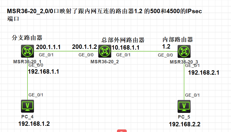

拓扑图就是这样,模拟客户那边,问题是现在IPsec不通协商不起来。

看到了配置中IPSEC VPN两边的加密算法、认证算法、认证密钥都已经配置上去了,由于认证密钥不确定,因此需确保两边认证密钥是否一致。
同时看到了是穿越了NAT设备来进行建立的IPSEC VPN,NAT设备上外网口是配置为nat static enable,可尝试修改为nat outbound看下。
另外IPSEC VPN使用的传输层协议是UDP的,看到NAT映射的是TCP的,可修改为UDP后再看下是否能建立IPSEC VPN的连接。
通了 老哥 感谢 感谢。

老哥 已经按照您这边说的 改过了 但是还是不行 建立不起来, 而且我又把两边的认证秘钥重新修改了一下 还是不行。

display ike sa 看看第一阶段是否起来
如果没起来,看看加密方式、隧道、算法是否都是一致的

起不来,看了,加密算法方式都是一样的

查看display ike sa状态显示的是Unknown吗?
