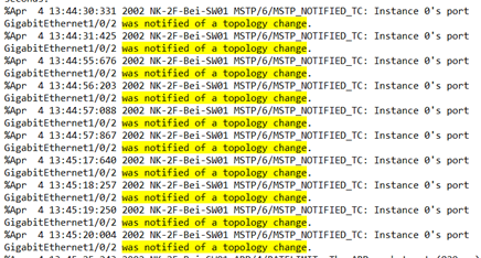

不知道为什么,总有一段时间会连不上网,生成树一直报端口改变,抓包一直有arp的包在转发,cpu占用接近100,占用程序是au0和vt0,这是为什么。arp到是没什么问题。
粉丝:16人 关注:2人
这个表示收到了stp tc报文。建议连接终端的设备开启stp边缘端口。收到stp tc,会刷新mac造成流量泛洪。
根据截图的反馈,发现G1/0/2端口一直在收到STP拓扑改变的TC报文。由于频繁收到TC报文,会触发STP的计算,在STP计算收敛完成之前,是无法进行数据包的转发,所以就断网了。
1、具体检查下GI 1/0/2端口的网线是否有问题。
2、如果GI 1/0/2端口连接的是终端,可以开启STP边缘端口。
3、另外GI 1/0/2端口连接的是网络设备,需去往GI 1/0/2的对端设备去进一步检查是否有端口频繁UP DOWN。
4、如果GI 1/0/2端口的对端设备无法管理到,可以考虑开启STP TC保护看下是否能优化下组网。
5、进一步检查下现网是否存在物理环路,同时优化下STP的配置。
