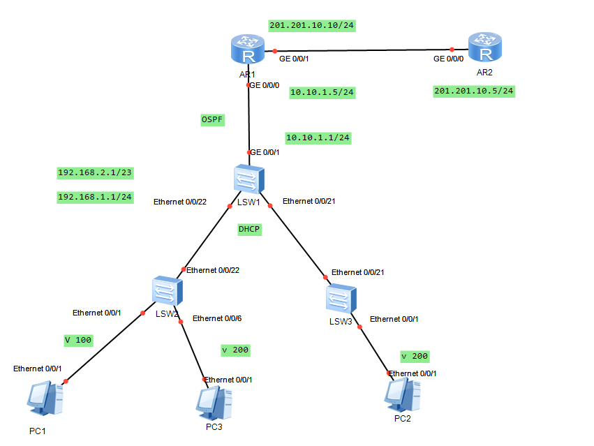

网络拓扑图如下:现在想在AR1和SW1之间添加一个防火墙,防火墙设置成桥模式部署,请问具体应该怎么配置?,越详细越好。AR1和SW1之间是OSPF协议
根据该网络拓扑图,以下是配置要点,请参考:
1、在SW1和AR1创建互联的VLAN,并配置VLAN IP,然后端口可以配置为access vlan或trunk vlan通过。其次分别配置路由的发布。
2、中间加了防火墙并作为透明模式,可以创建VLAN,注意要SW1和AR1的互联VLAN的ID一样,然后下发到端口。
3、防火墙上涉及到的物理端口、VLAN需加入安全域并放通安全策略或域间策略。
4、以下是防火墙透明模式的配置案例连接,有详细的配置过程及测试结果,请参考:
https://zhiliao.h3c.com/theme/details/105021
https://zhiliao.h3c.com/theme/details/105023

策略全部放通
security-policy ip
rule 0 name test
action pass
