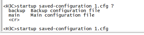

在用户视图下,192.168.1.1是PC的ip地址,保证这个地址能和设备已经互通,1.cfg是要上传的配置,上传的配置结尾要.cfg格式
上传时候如果没有改名字,默认还是1.cfg,选择main,下次启动就自行运行此配置
