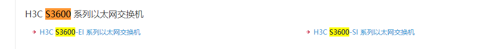

看你的设备是EI还是SI,是哪个就选择哪个
https://www.h3c.com/cn/Service/Document_Software/Software_Download/Switches/

是si,之前根据网友的建议,已经下载了一个,还是不行,是版本不对吗
