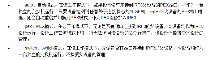

可以根据自己的需求选择模式
[H3C]system-working-mode { auto | pex | switch }
PXE mode is disable  //PXE模式已禁用。
