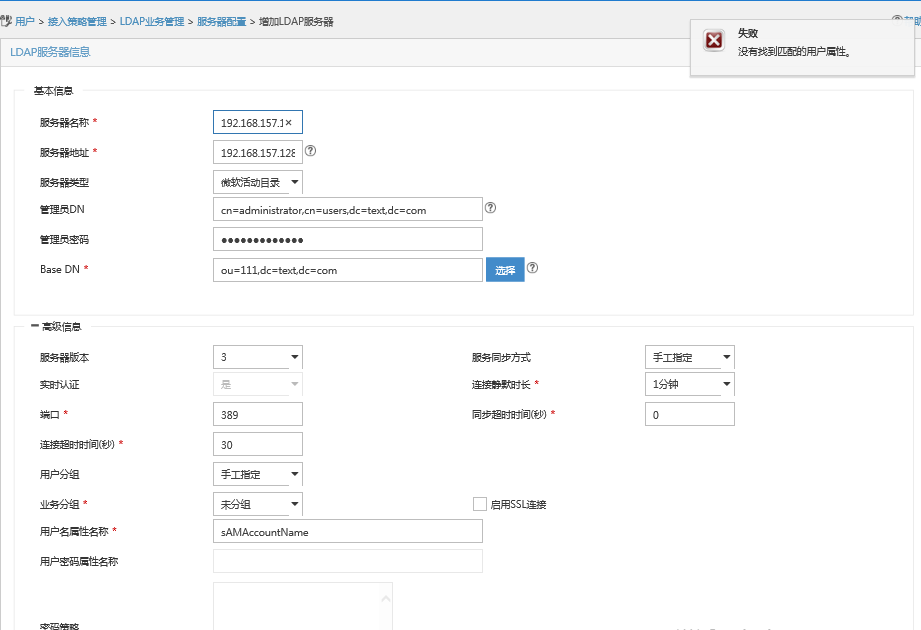

现在要跟AD域对接 ,但是显示没有找到匹配的用户属性

抓包看下

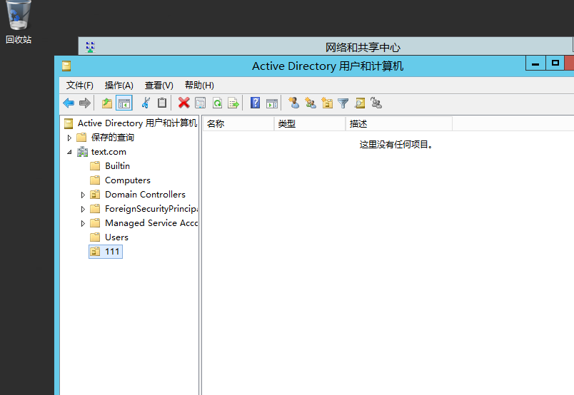

应该是因为111下面没有任何用户,你现在配置的是同步这个ou下的用户,但是这个目录下啥也没有
粉丝:14人 关注:4人
111和users是并列的不是从属关系
