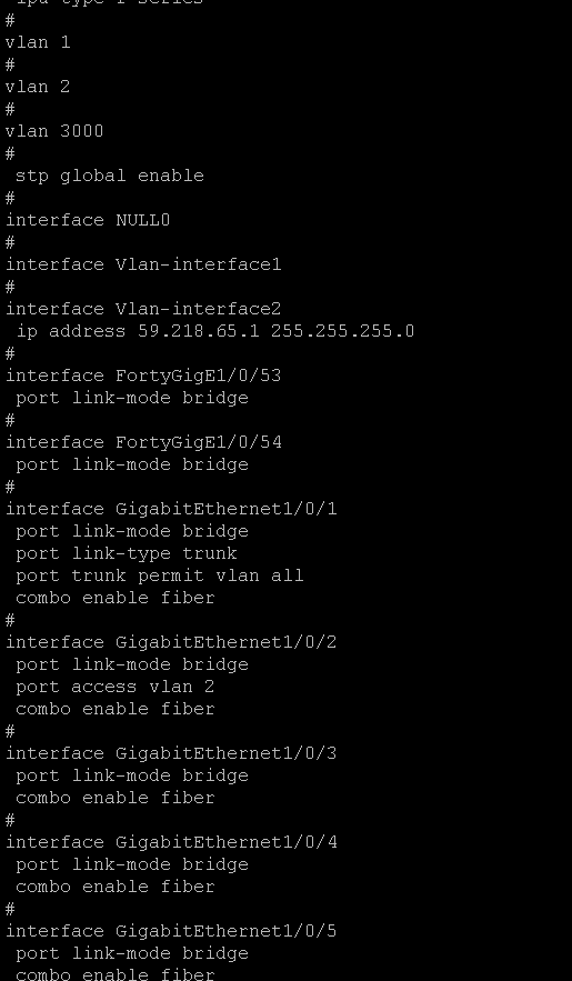

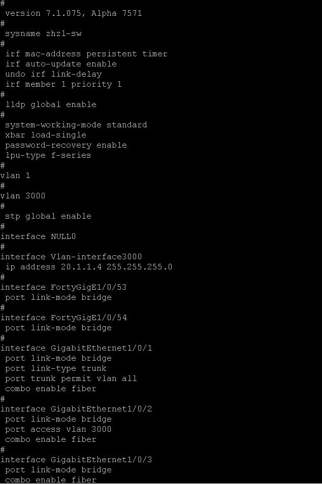

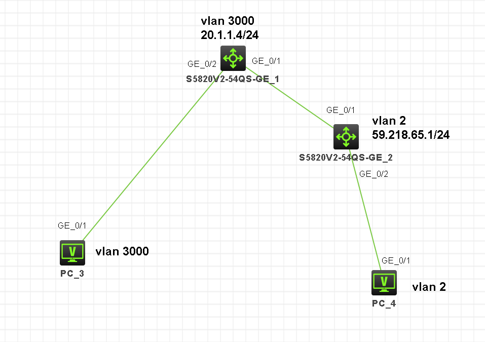

两个不同VLAN网关在不同的交换机上面,怎么让两个网段互通,如果是路由器直接给接口指定地址写静态路由,交换机的话是不是也要写静态路由,那么下一跳怎么写
对齐方式
  • 靠左
  • 居中
  • 靠右
GE1交换机配置:
GE2交换机配置:
关于跨设备的VLAN互通,以下是部署要点,请参考:
1、在各自的交换机上配置相应的VLAN,并配置VLAN IP及将VLAN划分到相应的终端连接端口。
2、配置交换机之间的三层互联。
3、将业务VLAN的地址段在路由进行发布,确保两边交换机都能学习到路由。
您好,可以使用OSPF,具体路由协议的选择需看现场组网环境及需求。
